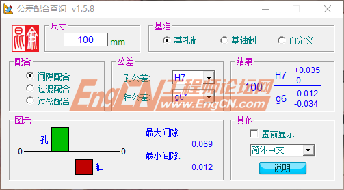

公差配合查询工具(绿色软件)
公差配合查询是一款免费、绿色、小巧、实用的工具软件,《GB/T 1800.3-1998》和《GB/T 1801-1999》中公差与配合的规定,该软件有如下特点:
1. 基本尺寸范围0~10000,公差等级范围IT01~IT18共20个等级;
2. 除 >3150~10000(没有相应配合标准)之外,均采用标准所列配合。其中 ' 为常用配合,* 为优先配合;
3. “自定义”查询涵盖所有公差,包括IT01、IT0等级的公差和cd、ef、za等特殊公差;"
4. 图表显示公差带情况和极限间隙或极限过盈数值;
5. 快速显示查询结果,每一项改变都会自动更新结果。
声明: 软件难免有错,作者不承担任何责任,但作者会努力完善软件。
公差说明:在孔与轴的配合中,孔的尺寸减去相配合轴的尺寸,其差值为正时为间隙。间隙配合就是孔公差带在轴公差带之上,具有间隙的配合(包括最小间隙为零的配合)。
间隙配合时轴的基本偏差选用说明:
(1) a、b:可得到特别大的间隙,应用很少。
(2) c:可得到很大的间隙,一般适用于缓慢、松弛的动配合。用于工作条件较差(如农业机械等)、受力变形、或为便于装配而必须保证有较大的间隙时,推荐配合为H11/c11,较高等级的H8/c7配合,适用于轴在高温工作的紧密动配合,如内燃机排气阀和导管等。
(3) d:一般用于IT7-IT11级,适用于松的转动配合,如密封盖、滑轮、空转皮带轮等与轴的配合,也适用于大直径滑动轴承配合,如透平机、球磨机、轧辊成型和重型弯曲机以及其它重型机械中的一些滑动轴承。
(4) e:多用于IT7、8、9级,通常用于要求有明显间隙,易于转动的轴承配合,如大跨距轴承、多支点轴承等配合,高等级的e轴适用于大的、高速、重载支承,如涡轮发动机、大型电动机及内燃机主要轴承、凸轮轴轴承等配合。
(5) f:多用于IT6、7、8级的一般传动配合,当温度影响不大时,被广泛用于普通润滑油(或润滑脂)润滑的支承,如齿轮箱、小电动机、泵等的转轴与滑动轴承的配合。
(6) g:配合间隙很小,制造成本高,除很轻负荷的精密装置外,不推荐用于转动配合。多用于IT5、6、7级,最适合不回转的精密滑动配合,也用于插销等定位配合,如精密连杆轴承、活塞及滑阀、连杆销等。
(7) h:多用于IT4-IT11级。作为一般的定位配合,广泛用于无相对转动的零件。若没有温度、变形影响,也可用于精密滑动配合。
孔公差查询注释:
1. 基本尺寸小于1mm时,各级的A和B均不采用。
2.各级CD、EF、FG主要用于精密机械和钟表制造业。
3.IT14至IT18只用于大于1mm的基本尺寸。
4.J8、J10等公差带对称于零线,其偏差值可见JS9、JS10等。
5.基本尺寸大于3mm时,大于IT8的K的偏差值不作规定。
6.基本尺寸大于3~6mm的J7的偏差值与对应尺寸段的JS7等值。
7.公差带N9、N10和N11只用于大于1mm的基本尺寸。
8.基本尺寸至24mm的T5至T8的偏差值,建议以U5至U8代替。如一定要T5至T8,则可按照GB/T 1800.3计算。
9.基本尺寸至14mm的V5至V8的偏差值,建议以X5至X8代替。如一定要V5至V8,则可按照GB/T 1800.3计算。
10.基本尺寸至18mm的Y6至Y10的偏差值,建议以Z6至Z10代替。如一定要Y6至Y10,则可按照GB/T 1800.3计算。
11.基本尺寸处于1500mm至3150mm之间的IT1至IT5的偏差值为试用值。
轴公差查询注释:
1. 基本尺寸小于1mm时,各级的a和b均不采用
2.各级cd、ef、fg主要用于精密机械和钟表制造业。
4.基本尺寸至24mm的t5至t8的偏差值,建议以u5至u8代替。如一定要t5至t8,则可按照GB/T 1800.3计算。
5.基本尺寸至14mm的v5至v8的偏差值,建议以x5至x8代替。如一定要v5至v8,则可按照GB/T 1800.3计算。
6.基本尺寸至18mm的y6至y10的偏差值,建议以z6至z10代替。如一定要y6至y10,则可按照GB/T 1800.3计算。
7. 基本尺寸处于500mm至3150mm之间的IT1至IT5的偏差值为试用值。
